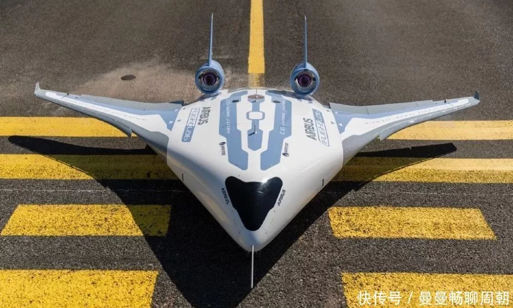

在新加坡航展上,空客展示了其最新的“游侠”验证机。不同于我们常见的民用飞机,“游侠”为“翼身融合”布局,颇具科幻感。
空客称,“游侠”项目在6月启动,其长2米、宽3.2米的等比例验证机已经在去年六月完成首飞。

相比现有飞机气动布局,“翼身融合”的机身到机翼间为平滑过渡。由于这种设计,其气动阻力也更小,飞机的飞行效率也会获得提高,另外飞机能提供的可用空间也更多。
空客在介绍“游侠”时就提到,与当前单通道飞机相比,“游侠”燃油消耗有降低20%的潜力。

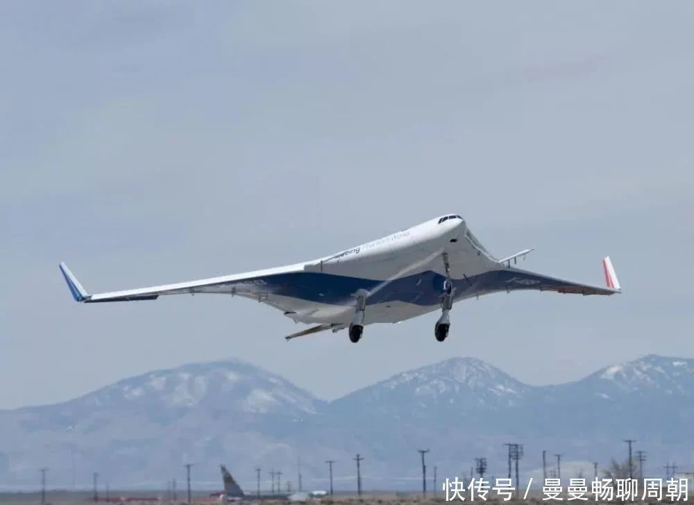

显然,在“翼身融合”的优点之外,有缺点减缓了制造商应用这一概念的速度。
首要问题是安全性、相比我们现有的飞机布局,“翼身融合”概念在操纵上更为困难,这对民航来说是一大挑战,不管是飞控系统还是飞行员的驾驶模式,显然都需要做出调整。
另外,考虑到民航飞机都为增压机舱,相比现在的圆筒式机身分散压力,“翼身融合”概念需要更加注意其结构强度,避免飞行时解体的风险。
NASA对翼身融合概念进行测试
第二,其机舱布局也需要更多考量。在“翼身融合”的概念下,如果把旅客区域扩展至接近机翼两侧的地方,旅客会更强烈的感受到飞机倾斜等姿态,舒适度不佳(如同现在坐飞机机尾一般也比机中抖动幅度更大)。
如果只把旅客集中在在“翼身融合”飞机的中间部分,那么如何利用剩下的空间或调整设计就需要好好考虑,否则“翼身融合”空间更多的优点可能会变为缺点,所谓的提高飞行效率优势也不复存在。
