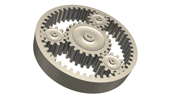

丰田之所以能够在混动市场这么牛气,是因为它成功地抓住了一项牛鼻子技术——行星齿轮。
这种神奇的齿轮并不是丰田发明的,比如大家熟悉的AT变速箱就包含了行星齿轮,但是把它成功大规模运用到混合动力系统中,丰田却是唯一一家。
这不仅仅是因为丰田有专利。
丰田混动之所以极致省油,核心就在于能够灵活分配发动机运转制造出的能量流,多少用来发电,多少传递到车轮上,都是随时随地实时调整,而承担这项重任的正是行星齿轮。
正是因为需要高频运行并需要承受极高的扭矩,相比用在AT变速箱里,行星齿轮用在混动系统中,加工工艺的要求高出了不止一个档次,丰田也是因为有着超一流的供应链整合控制能力,并且经过了20多年的改进优化,才能实现这套齿轮系统的高品质低成本批量化生产。
所以,对其他品牌来说,即使丰田把图纸和专利送给你,你也很难实现大规模低成本量产装车。
换句话说,想要在混动领域追赶甚至超越丰田,要么在搞定混动专用行星齿轮制造工艺的基础上绕过丰田专利,要么找出比丰田更厉害的新方案,要不然就放弃自研混动技术的企图,或是服个软,认了丰田这个“山大王”的地位,花钱买技术。

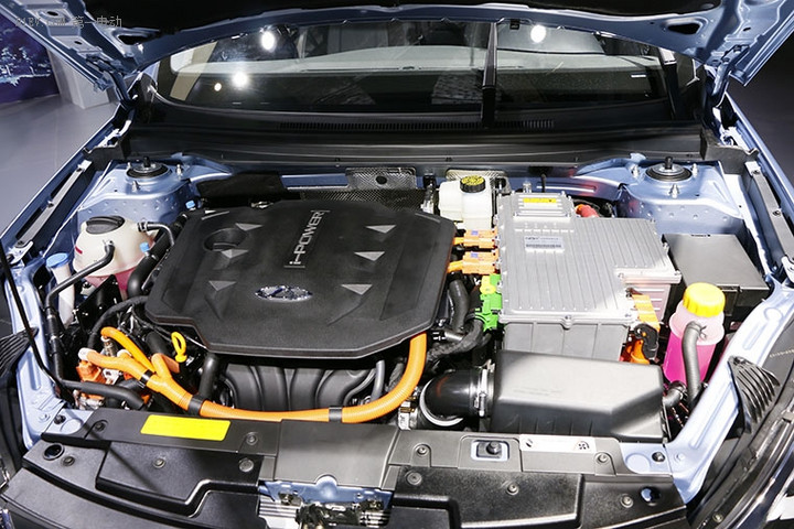

2016年,早在2001年就开始研究混动技术,并在2009年推出首台BSG混合动力汽车的奇瑞同样不甘寂寞,将一套融合了行星齿轮与CVT技术的独创ESS混动架构搭载在自己的首款插电混动车型艾瑞泽7e上。
在技术沙龙现场,有奇瑞工程师向我们透露,当时为了攻克工艺难关,单单在这组小小的行星齿轮上,奇瑞就投入了超过1000万,但是胳膊拧不过大腿,国内的零部件制造工艺和日本的差距不是一家车企短时间内能够改变的,这也导致这套混动系统大规模量产的难度和成本都太高,所以最终奇瑞没有继续死磕这个混动技术方向。

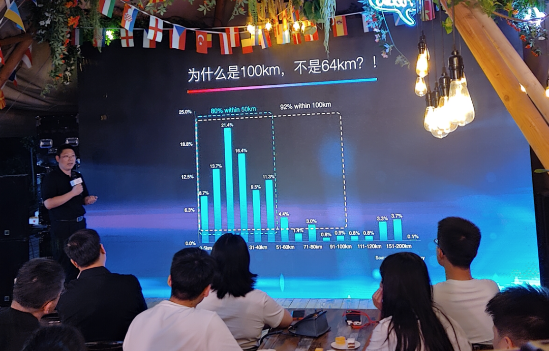

在进行续航目标的设计时,奇瑞工程师发现,市面上很多混动车型的纯电续航里程都是根据美标的40英里(64公里)设计的,很难满足中国消费者的需求,通过调研,他们发现,实际上续航里程达到50公里就能满足80%消费者的日常需求,但是如果把续航提升到100公里,能够满足92%的出行场景,于是毅然把续航定义在了100公里。

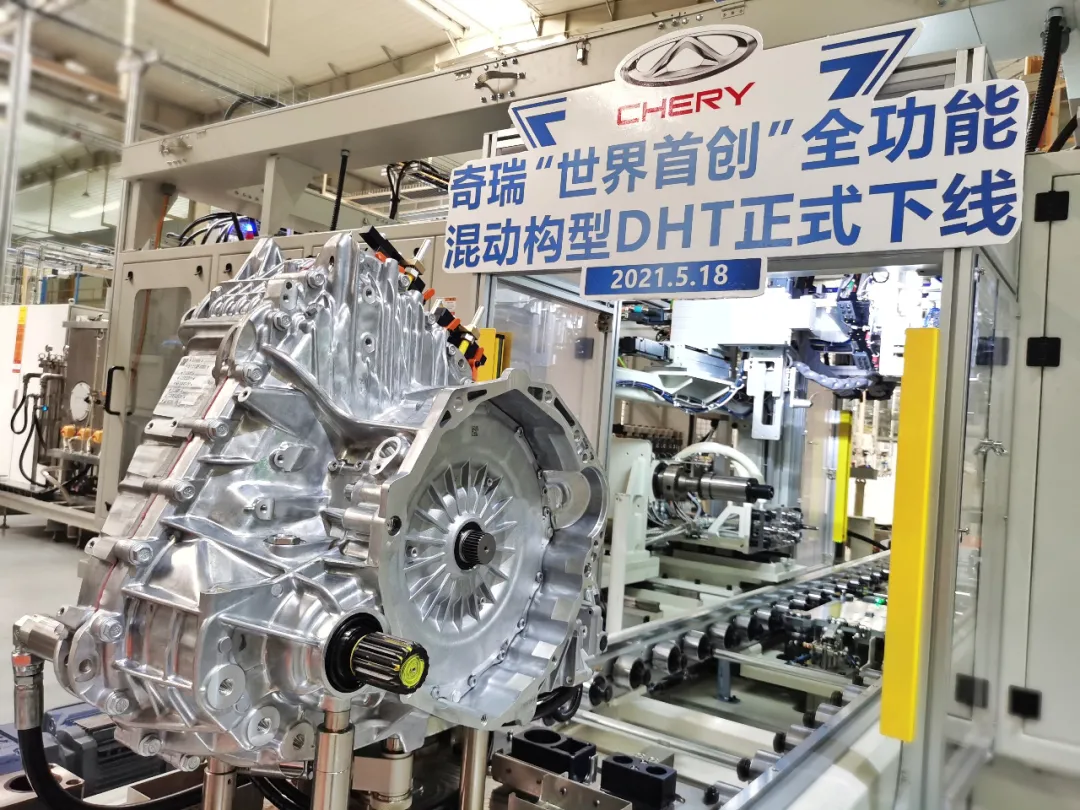

2021年5月18日,奇瑞历时四年多打造的全功能混动架构DHT在芜湖正式下线。
这是一种全球首创的混动架构,也可以说是目前写给丰田混动的“最强战书”。

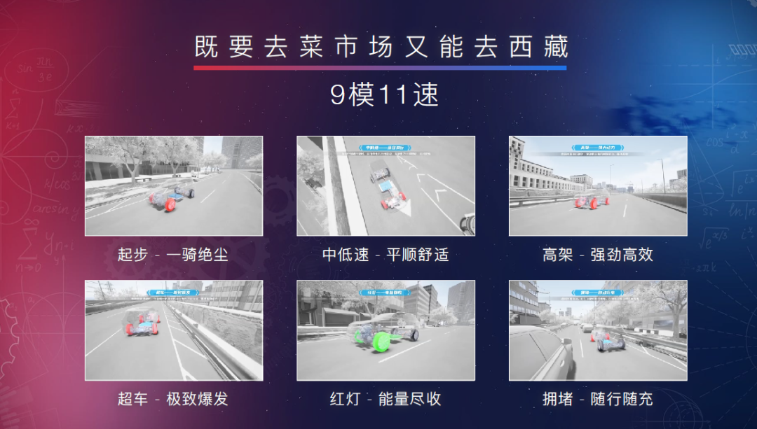

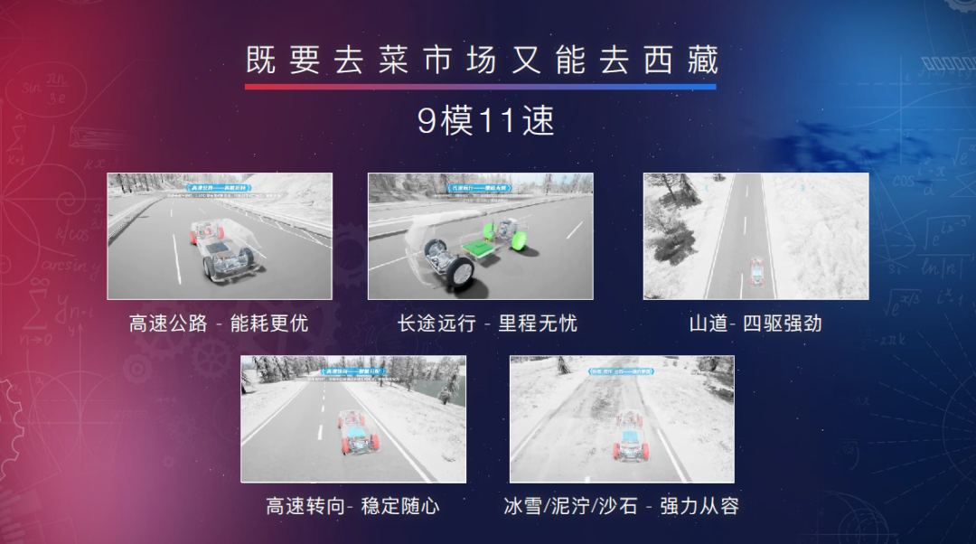

首先是配合发动机,让车辆拥有了三个(两驱)甚至四个(四驱)动力源,从而组合出了更多的玩法,实现了业界最多的9种驾驶模式和11种档位组合,从而满足全球范围内各种工况下的复杂驾驶场景,以首次搭载这套DHT的瑞虎8PLUS PHEV为例:
1、起步时,前面两个电机同时运行,可以实现平稳的加速;油门到底,则前后3电机同时驱动(四驱版),338kW的系统总功率瞬间爆发。
2、中低速行驶时,采用单电机纯电驱动,驾驶平顺舒适,能耗也更低。
3、在高架上高速行驶时,发动机与电机并联驱动,强劲高效。
4、需要超车时,目前行业唯一的发动机与三电机并联四驱能够爆发出极强的动力。
5、遇到红灯时,可在滑行、制动过程中回收存储电能,降低油耗。
6、遇到拥堵路况,可在行驶时增程充电,在停车时驻车充电。
7、高速长途行驶时,1.5T涡轮增压发动机直驱,并通过三挡变速箱始终让转速保持在中低转高效率区间,除了保持低油耗,也能实现更好的静音效果。
8、长途远行时,增程驱动、并联驱动模式及能量回收功能可让车辆一边行驶一边充电。
9、山道上坡时,并联四驱模式可获得充沛的动力。下坡滑行、制动过程中可回收存储电能、降低油耗。
10、高速转向时,前轴与后轴通过系统实时计算,分配最佳扭矩,实现转向稳定。
11、在冰雪、泥砂等极端路况下,后驱和四驱模式可以提高车辆的驾控稳定性并及时脱困。

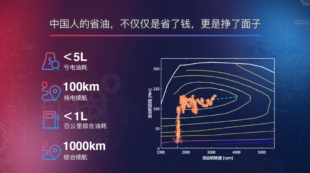

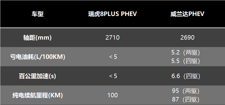

百公里不超过5L的亏电油耗,百公里加速时间小于5秒,100KM的纯电续航,一箱油续航超过1000公里,全电四驱系统,实现了用一套混动系统完成目前市面上各种优秀混动系统合体的效果。
相比之下,丰田即将上市的威兰达PHEV,尽管百公里亏电油耗5.2L(两驱)、5.5L(四驱),百公里加速6.6秒,纯电续航95KM(两驱)、87KM(四驱)的成绩已经非常优秀,但还是被奇瑞给比了下去。

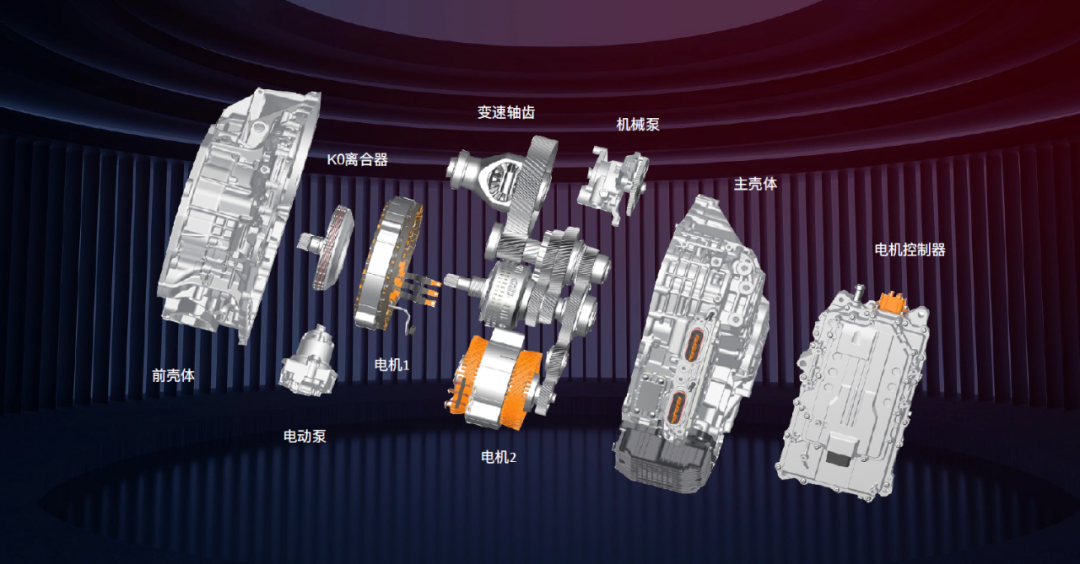

3个挡的变速箱?AMT吧?
CDer:000964025
发表于 2021-06-04 11:41 超大游击队员 | 显示全部楼层
嚯,前面的双电机驱动还是俩电机,其中一个发电/驱动一体啊。。。

广播电大文科生 发表于 2021-06-04 11:31
3个挡的变速箱?AMT吧?
你看变速轴那个地方
个人意见应该是行星轮

发表于 2021-06-04 13:23 超大游击队员 | 显示全部楼层
a5624678 发表于 2021-06-04 11:49
你看变速轴那个地方
个人意见应该是行星轮
中间那块是固定轴,写着变速轴齿那个齿轮看着像行星排。。。
这就像一个手动变速箱,连接差速器那个只是个大齿轮,里面应该没行星齿轮,否则一个手动变速器再加一组行星齿轮,多此一举了,结构更复杂了

发表于 2021-06-04 14:51 | 显示全部楼层
这个电机2有什么用呢,挂在一个档位上,只在高速档并发出一下力????
电机2应该是发电/驱动两用,有个离合器能和变速箱断开。。。平常增程模式就只和发动机连发电,电机1驱动,加速时电机2也连接变速箱驱动,再加速把发动机也加上,串并联驱动,直驱模式就可以和发动机串联发电。。。
图看差了,应该把1和2倒过来,原回复就不改了。。。

CDer:000964025
发表于 2021-06-04 17:52 超大游击队员 | 显示全部楼层
擦,图看差了,上个回复把电机1和2说反了,改一下。。。电机2应该是主驱动电机。。。

沉默是金123 发表于 2021-06-04 16:30
这个市场不至奇瑞一个玩家,
在汽车之家看到,
插混版宝骏rs5马上要来
这个有没有可能是P1P4混动?
P1带离合器可以跟变速箱断开连接
然后P1发电P4驱动
